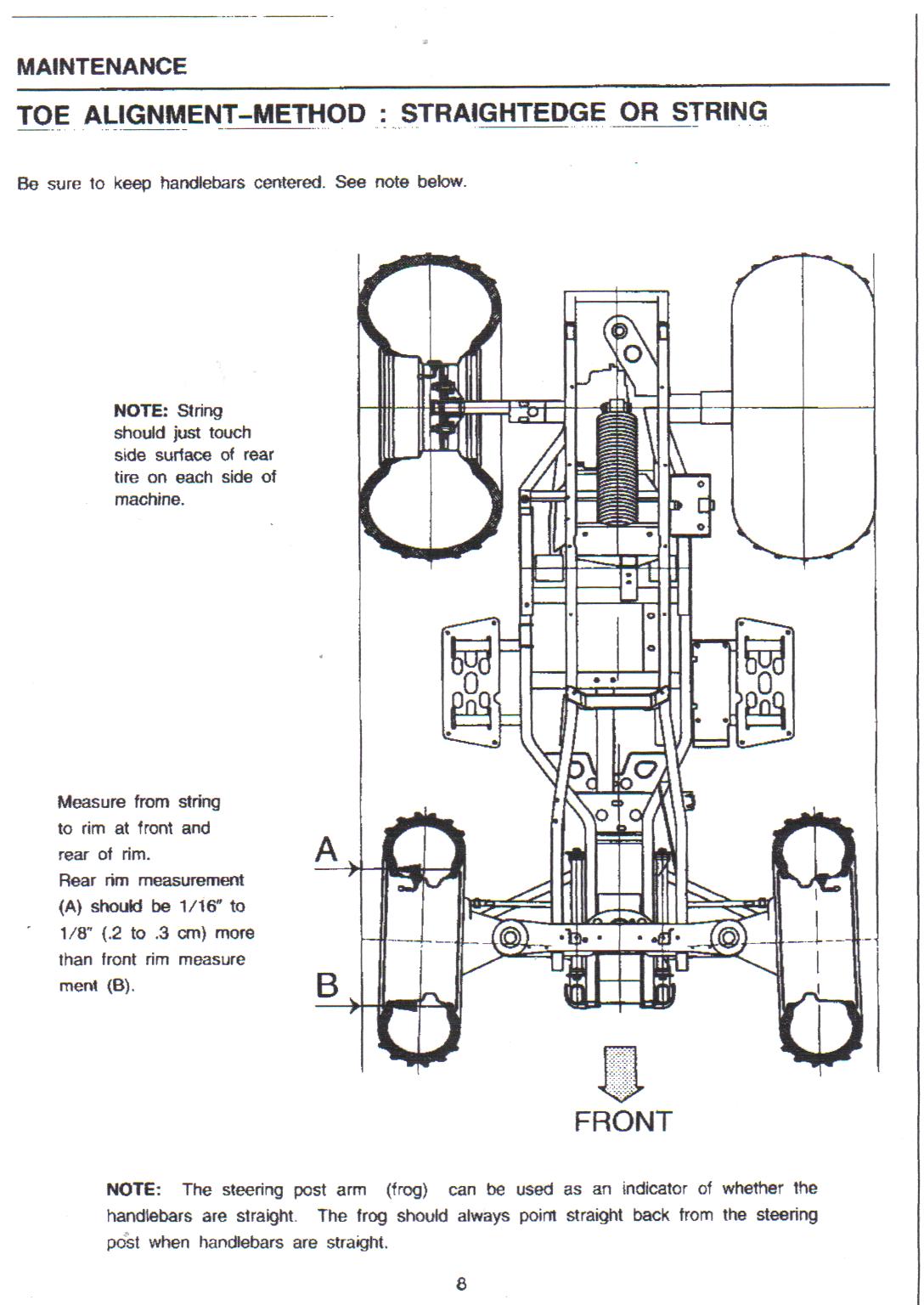

Réglage parallélisme.
Messagepar GUILLON » 02 Fév 2008, 09:10
Celui qui m'a envoyé un mail au sujet du réglage du parallélisme,se reconnaitra sans doute.L'adresse ne passe pas alors je retranscrit le mail sur le forum.
Bonjour.
> Je te joints un scan du manuel atelier en Anglais.Je te traduits le texte
> en
> français,avec quelques renseignements supplémentaires..
> Vérification du parallélisme
> Le parallélisme recommandé est 1/8" à 1/4" (3 à 6 mm)extérieur.
> 1-Mettre le guidon droit et conservez-le dans cette position [...]
Scan de la page 11 du Manuel en Anglais.
