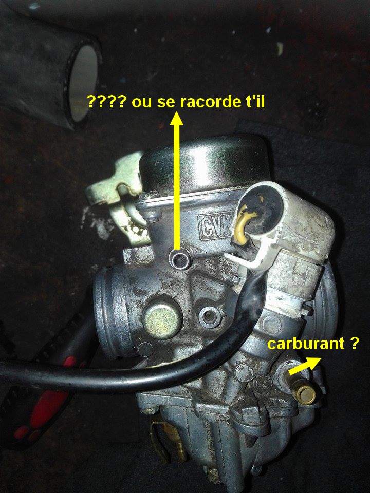

schema carburateur
Messagepar mymy22 » 16 Avr 2017, 18:50
bonjour je serait a la recherche du shema des durite carburateur sur hytrac 265 année 2005 car je doit avoir perdu un tuyau de dépression a la tete du carbu car je n'est plus de ralenti mon quad monte en régime .merci de votre aide
Link to topic: schema carburateur
