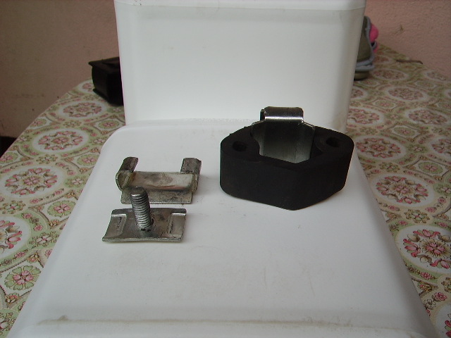

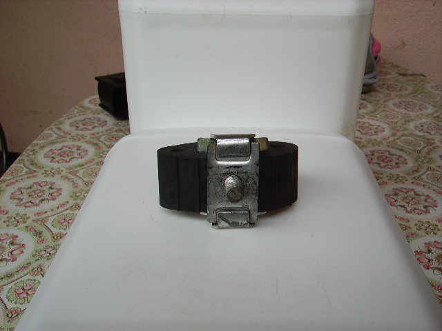

Confection silent-bloc silencieux HY300

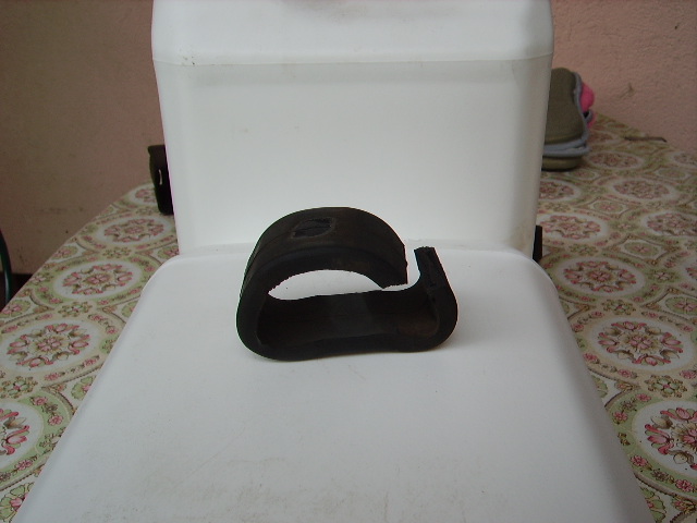

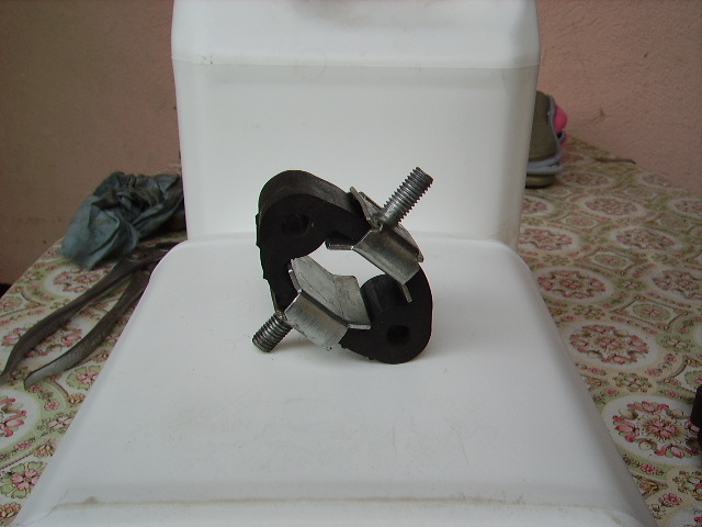

Messagepar GUILLON » 01 Juil 2007, 11:37
Bonjour les quadeurs.
Ayant mon silent-bloc de silencieux qui s'est coupé quelques jours aprés la fin de garantie et vu les délais pour obtenir un nouveau à 21,40€,je vous mets en photo une solution de dépannage,pour ne pas rester 15 jours sans rouler.
Décliper les deux supports de silent-bloc et les remonter sur un silent-bloc auto de la même largeur(récupe dans un garage).
Remonter l'ensemble en prenant soin de bien régler l'écart entre le cadre et le silencieux.
Laisser 1 cm entre le tube [...]

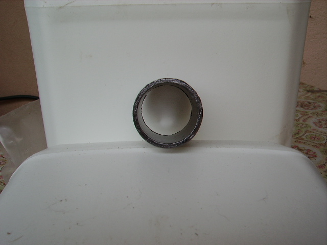

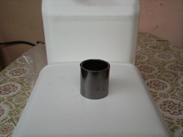

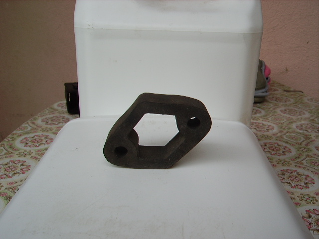

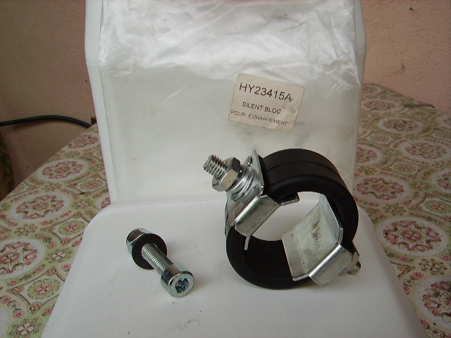

Silent-bloc modifié pour échappement HY.
Messagepar GUILLON » 07 Juil 2007, 12:23
Bonjour à tous.
Aujourd'hui j'ai reçu mes piéces de :
http://www.sav-quad.com/index.php?cPath=821_983
1)silent-bloc silencieux ref:HY23415A prix:21,42€
2)joint d'entrée silencieux ref:HY23411 prix:9,42€
longueur:37mm diamétre intérieur:30mm diamétre extérieur:35mm
Ci-joint la notice de montage avec les photos des piéces.
Cordialement.
Silent-bloc silencieux ref:HY23415A
Joint silenceux Diamétre 30/35
Longueur 37
Joint de silencieux Diamétre 30/35
Longueur 37
