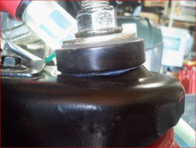

Messagepar barnabouille » 03 Nov 2013, 19:12
Bonjour à tous
Suite à une casse, survenue sur l'un des 2 supports d'amortisseurs HY420, voici des informations permettant de vérifier et, si besoin, modifier la pièce "présumée" responsable du problème.
Conséquence de l'usure après plus de 10 000 kms !
1 - Vérification :
Après décapage des 2 fixations supérieures des amortisseurs AV, il faut contrôler visuellement qu'il n'a pas de trace d'usure provoquée par le contact "de l'angle" de la rondelle supérieure de rotule ( En plastique noir ) avec la tôle du support d'amor [...]
HY420_Modification Rondelle Plastique + graissage Rotule Supérieure Amortisseur AV.JPG
Photo prise après la "Modification de la Rondelle Plastique"
