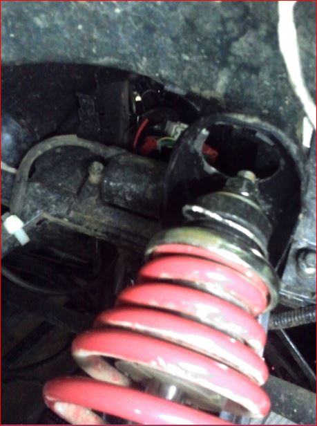

Suite à une casse, survenue sur l'un des 2 supports d'amortisseurs HY420, voici des informations permettant de vérifier et, si besoin, modifier la pièce "présumée" responsable du problème.
Conséquence de l'usure après plus de 10 000 kms !

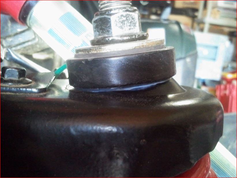

1 - Vérification :
Après décapage des 2 fixations supérieures des amortisseurs AV, il faut contrôler visuellement qu'il n'a pas de trace d'usure provoquée par le contact "de l'angle" de la rondelle supérieure de rotule ( En plastique noir ) avec la tôle du support d'amortisseur.
HY420_Modification Rondelle Plastique + graissage Rotule Supérieure Amortisseur AV.JPG
Photo prise après la "Modification de la Rondelle Plastique"
2 - Proposition :
Si vous constatez, que " l'angle " de la rondelle en plastique noir, qui sert de rotule supérieure, frotte et use la tôle du support d'amortisseur, je vous conseil de la modifier comme suit :
1 - Réduire son épaisseur de 1 à 2 mm en usinant "la surface plane" du dessous de la rondelle, coté demi-sphérique ! ( Je l'ai fait à la lime à bois ).
2 - Faire un chanfrein et vérifier que l'angle de la rondelle ne touche plus la tôle du support d'amortisseur et continuer pour avoir un peu de jeu.
3 - Enduire de graisse la rotule inférieure, en plastique noir semi-sphérique ( En soulevant, légèrement, le quad pour dégager l'amortisseur ).
4 - Remettre en place la rotule inférieure et remplir la rotule supérieure de graisse avant de terminer l'assemblage.
5 - Remettre la rondelle caoutchouc, la grosse rondelle plate et serrer à fond l'écrou d'amortisseur en se servant de 2 clés.
Cette modification évitera une casse du support amortisseur, provoquée par l'amorce de rupture, crée par l'usure lente de la tôle, qui est en contact avec " l'angle " de la rondelle plastique supérieure ( Une casse assez rare effectivement, qui peut facilement être évitée )
