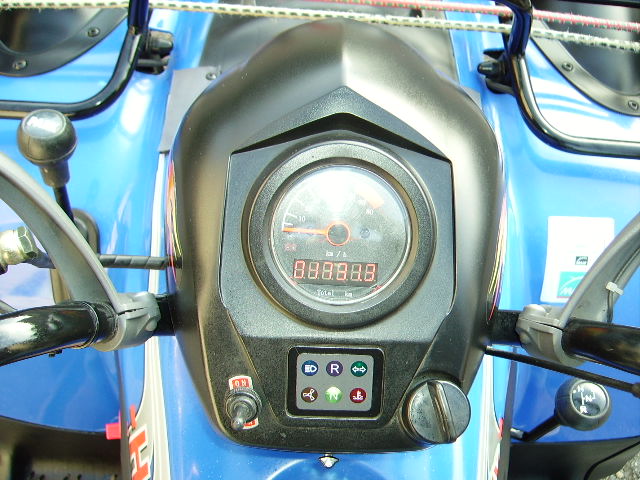

En bas à droite de ton radiateur tu as la sonde de température qui commande les deux ventilateurs.Pour faire un essais de fonctionnement des ventilos:tu shunts les deux fils,contact mis et les ventilateurs doivent tourner.
Pour ma part j'ai installé un interrupteur étanche sur le tableau de bord,à gauche du pavé de témoins.Il est du type"ON-OFF-ON".Ceci me permet d'avoir deux fonctions:
-test et mise en route des ventilateurs
-mise sous tension de l'alimentation du treuil qui est radio-commandé(donc consomme un peu de courant du fait du recepteur).
Pas besoin de schéma:tu relies avec deux fils,l'interrupteur à la sonde,en branchant sur les deux fils déja en place.C'est tout simple,et l'interrupteur se comporte dans la position"ON" comme un schunt.
Je joints une photo de l'emplacement de l'interrupteur.
Je ne saurais trop te conseiller de vérifier l'état de propreté de ton radiateur,en le lavant et le soufflant dans le sens moteur vers l'avant.Important,car risque de bourrer de la boue ou de petits cailloux,si tu ne faits pas le nettoyage dans le sens que je te préconise.
Cordialement.
Emplacement de l'interrupteur à gauche du pavé de témoins.
