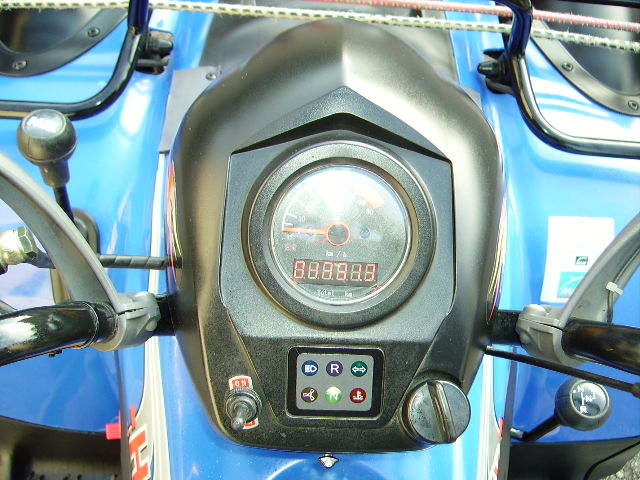

Pour ma part j'ai installé un interrupteur étanche sur le tableau de bord,à gauche du pavé de témoins.Il est du type"ON-OFF-ON".Ceci me permet d'avoir deux fonctions:
-test et mise en route des ventilateurs
-mise sous tension de l'alimentation du treuil qui est radio-commandé(donc consomme un peu de courant du fait du recepteur).
Pas besoin de schéma:tu relies avec deux fils,l'interrupteur à la sonde,en branchant sur les deux fils déja en place.C'est tout simple,et l'interrupteur se comporte dans la position"ON" comme un schunt.
Je joints une photo de l'emplacement de l'interrupteur.
