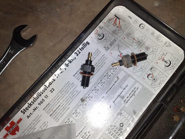

si c est comme sur mon grizzly c est la sonde du reculons qui merde (probleme connu sur ce modele)
Cette sonde envoie au calculateur l info que tu es en marche arriere le calculateur coupe alors l injection (sur le 700 faut attendre de passer en dessous de 25 klm/h)ce qui entraine l allumage du temoin R sur le tabeau de bord
deux solutions :
la changer (environ 50e chez yamaha avec le joint)
la mettre a la masse et plus de soucis
je te mets quelque photos d ou elle se situe sur le 700 et a quoi elle ressemble
la nouvelle est l ancienne

Messagepar cedval » 19 Fév 2009, 17:44
elle se trouve derriere la durite d air du vario

Messagepar cedval » 19 Fév 2009, 17:45
La voila a sa place

Messagepar cedval » 20 Fév 2009, 08:22
c est surtout que j ai eu la meme panne sur mon grizzou :lol: :lol:
j ai changé trois fois de sonde et yamaha me disant c est pas une panne reconnu et les pieces ne sont pas pris en garantie (une des sonde m as fait une sortie)
Le seul petit hic c est qu en la mettant a la masse le temoin R et N ne s allume plus
