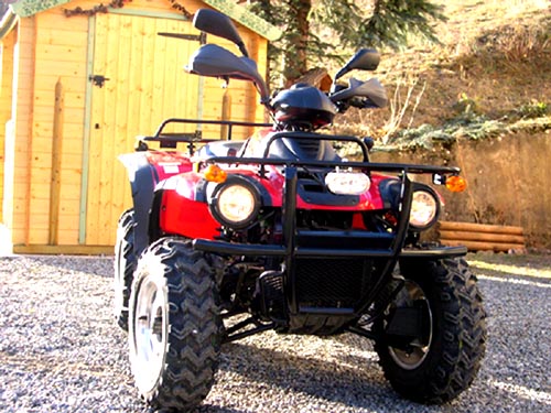

bojour je comprend pas jai un linhaie annee2006 300 je regarde sur un site pour commander les bagues et la ces ceus du 265 qui vont dessus je ne comprend pas pourrai je avoir des renseignements

je pense que ça doit etre les memes...

Les HY260,265 et 300 ont le mêm train avant.Ce n'est qu'à partir du HY320 que les triangles sont articulés sur silent-blocs.

exact ,les derniers modèles en hy300 sont comme les hy320.

je précise que le linhai 300 4x4 est toujours commercialiser en Europe sauf par deltamix (hitrack n étant qu'une marque commerciale) .
en effet les derniers 300 4x4 sont identique au 320 hors mis le coffre avant. le petit feux central (qui ne sert pas à grand chose ) et le compteur sur fond blanc
