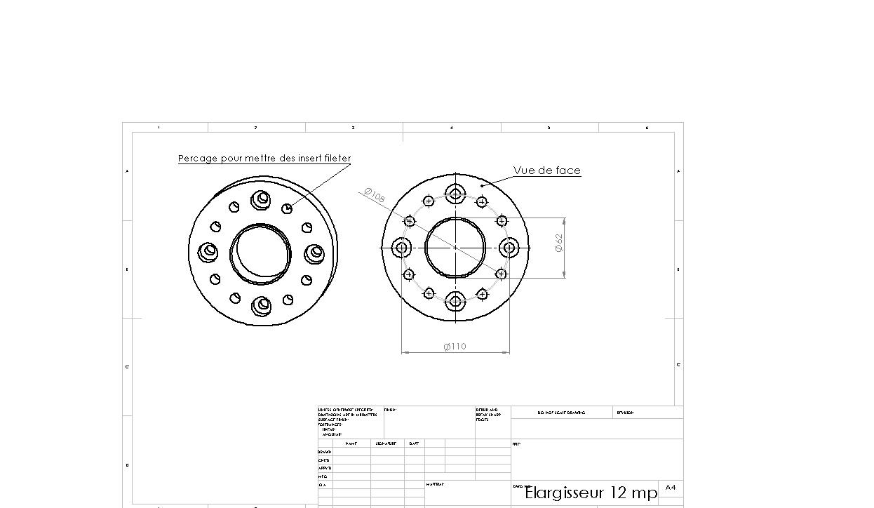

J'y ai également pensé, mais à force de chercher, je n'ai rien trouvé qui correspond pour l'entraxe ( yamaha : 4 x 110).
Chez peugeot, c'est du 4 x 108
Chez renault, c'est du 4 x 100
Donc il ne reste que trois solutions :
- Avoir un autre jeu de jantes quad sur lesquelles on grèfe des pneus routes
- Faire découper le centre des jantes en tole pour en mettre un usiné sur mesure
- Ou usiné ou acheté des élargisseurs de voies avec double entraxe et autocentrage
Je suis en train de réaliser la troisième option, j'ai acheté des "rond" en alu pour les usiner à la fraiseuse numérique dans mon école.
Je suis parti avec des jantes tole de 306, entraxe 4x108, et centrage intérieur 65 mm.
Voici la pièce sous solidworks
Sur la pièce que je vais usiné, j'utilise un centrage de 62 mm, car c'est pour le montage des roue d'origine du kodiak. Pour les jantes tole, je rajouterai une pièce amovible en cellron (plastique) avec un diamètre exterieur de 65.
elargisseur 12 mp.jpg (63 Kio) Vu 825 fois

Messagepar rider_of_56 » 04 Nov 2009, 10:28
J'ai oublié de préciser, j'utilise de l'aluminium 2017A, toutes les boites d'usinage de précision me l'on conseillé :!: :!:

Messagepar yeti » 04 Nov 2009, 11:51
solution qui dépasse largement mes possibilités !!!!!!!!!!!
Si je fais faire , le cout sera supérieur à l'achat de jantes yam d'occase .
Je vais voir si j'ai plus de chance et essayer de trouver des jantes de voiture 4X110
Merci pour la réponse
