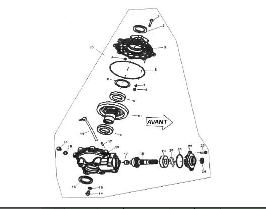

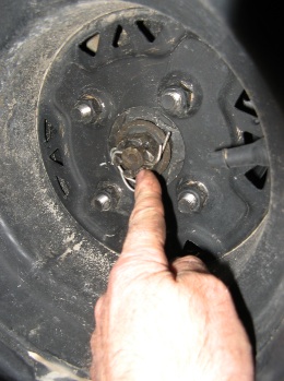

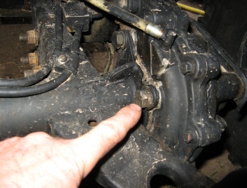

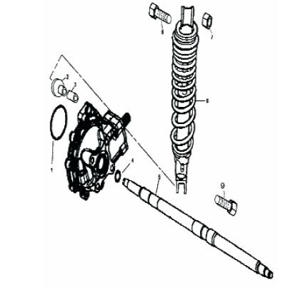

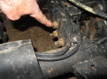

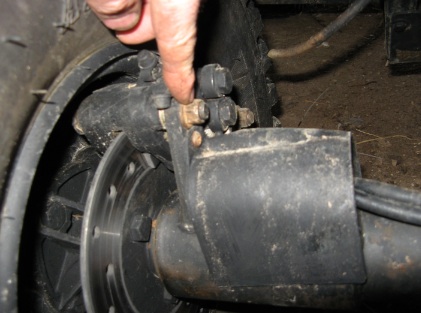

Bonjour, est-ce bien raisonnable de le changer ? en deux mots et deux heures voilà comment procéder :
mettre le quad sur chandelles, enlever les roues AR d/g, puis déposer le frein (deux vis) l'accrocher en l'air avec un Sandow puis le moyeu, le disque de frein ensuite démonter le support noir de frein qui tient avec 4 vis sur le pont et 3 boulons sur le bras oscillant. Là, il doit sortir par la gauche et pour le joint moi je l'ai décrassé, j'ai nettoyé l'arbre, bien graissé, j'ai mis de la pâte aviation pour le joint entre le pont et le support frein, là ou il y a les roulements, que j'ai supprimés car ils étaient morts, et remplacés par un roulement de machine agricole qui va très bien. Le joint, à mon avis, doit venir sans démonter le pont, juste en tirant doucement dessus et pareil à l'envers pour le changer et graisser si ça peut aider....

PS: je pense que le joints fait partie du roulement droite du pont...

J'ai changé les joint spi de pont sur le mien, ce sont des joint classique. Tu peut le changer sans ouvrir le pont, par contre a droite la fixation du bras oscillant va gêner pour le sortir. IL faut donc au moins le démonter partiellement je pense comme l'a expliqué blond précédemment.
