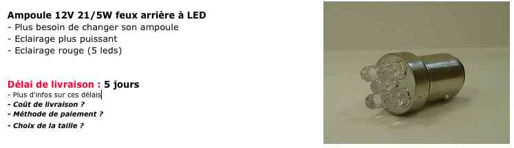

je voudrais savoir si je met des ampoules de phare en 15w quie va t'il ce passer???
et puis j'ai trouver ceci une ampoule a leds rouge pour feu arriere , q'en pensez vous?

Par contre pour ta lampe à leds,tu peux y aller en fermant les yeux:moindre conso et surtout bonne tenue dans le temps. Je me suis empressé d'équiper le feu arrière de mon scooter avec ce modéle à leds.
