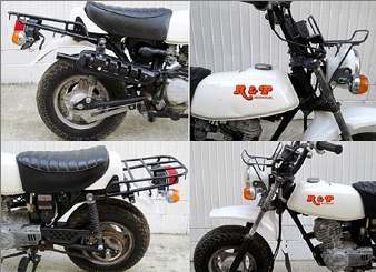

Messagepar blond » 09 Fév 2011, 08:09
salut , ma moto est encienne de juin 1977 avec un carbu encien ou l'on peut réglé la richesse et apres avoir crammé plusieur bougie, j'ai demandé chez honda le pourquoi du comment : la richesse ce règle maxi , un tour et demi de serré a désséré trop de richesse tu la bougie pourquoi comment ?????
Image 4.jpg (20.71 Kio) Vu 1507 fois
Messagepar ludo 85 » 09 Fév 2011, 22:42
merçie de vaut réponse alors problème allumage ou problème carbue ma bougie et toute noir et ge n arrive pas a vraiment règle le carbue pour moi il tourne ronde et il le me reste une toute petite étincelle a la bougie qui ne permet pas de le redémarré :roll:
