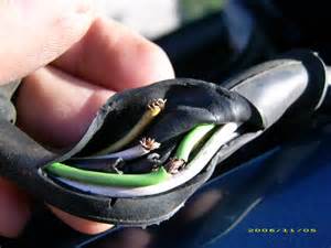

Continue de regarder le faisceau, car avec ce que tu nous dis, il est possible que le problème ce situe sur celui ci.
Utilise du produit pour contact ( Si tu n'en as pas le WD40 fera une première passe de désoxydation ).
Après avoir aspergé abondamment le produit désoxydant, tu déconnectes et reconnectes plusieurs fois chaque connecteur.
Inspectes également l'état des cosses pour voir si elles ne sont pas oxydées ni déformées ( Cosses ouvertes )
Tire sur chaque isolant de câbles derrières chaque cosses pour t'assurrer que le fil de cuivre interne n'est pas coupé ( Pannes intermittentes ! ).
Il peut également y avoir des fils coupés sous l'isolant dans le faisceau ( Faisceau pincé ou écrasé et également dans les zones de mouvements près de la colonne de direction ou au guidon !)
