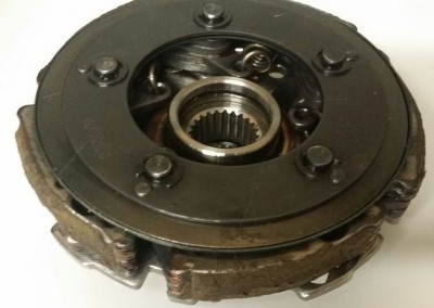

Messagepar quadeneuf » 01 Sep 2016, 11:22
Bonjour Fiona,
Voici l'objet du délit.... :mad:
Il y avait plein d'huile dans le bas du carter.
Je ne sais pas si s'est normal mais j'ai l'impression qu'il y a un spi de mort...
Sans quoi, je viens d'en commander un sur Amazone , a un prix super de 111euros , et c'est le même.
Si tu peux demander à ta moitié quel(s) spi je dois changer un me l'indiquant sur la vue éclatée.?

Messagepar fiona19 » 01 Sep 2016, 14:06
Aïe aïe aïe, que tu trouves de l'huile dans le bas de ton carter, c'est normal, ton embrayage est à bain d'huile. Mais à la vue de ta photo, ton embrayage est HS, enfin tu aurais pu ne changer que les mâchoires. Ma moitié te demande qu'est ce que tu traînes pour avoir mis tes mâchoires dans cet état ??? Car il y a 2 solutions, traction de charges lourdes ou gros problème de freinage.
fiona19
Messages: 2914
Âge: 56
Localisation: corrèze
Votre niveau de mécanique: 1
Re: courroie cf 500
Messagepar quadeneuf » 01 Sep 2016, 14:11
le quad a 5600kms et je l'ai acheté à 5200kms a un jeune qui faisait soi disant que de la route.
depuis, je n'ai roulé qu'en vacances et il y avait ma femme derrière moi et des montagnes devant...
comme je ne suis pas un furieux de la gachette, je pense qu'il avait déjà un problème avant...
Pour les mâchoires séparées, j'ai cherché et pas trouvé.
Tu sais où les trouver ?

Messagepar quadeneuf » 01 Sep 2016, 15:28
je viens de regarder mais le jeux de 5 est plus cher que mes 111euros trouvés sur amazone....
seul le délai est long ... 2 semaines
c tout vu :) :)
