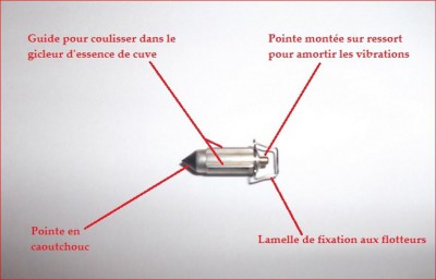

Ensuite, mettre une durite "transparente" (à la place de la noire opaque) et vérifier le niveau d'essence dans la cuve ( en courbant la durite transparente pour la positionner, tourner vers le haut, le long de la cuve et en ouvrant la vis de purge ( Le niveau d'essence doit arriver au niveau du plan de joint de la cuve ).
Vérifier le cône caoutchouc du pointeau
Détails du pointeau

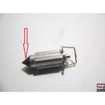

C'est cet ensemble pointeau que tu as commandé :?:
Est-ce que tu peux nous communiquer la référence exacte :?:
Âge: 69
Re: CFMOTO 500: écoulement important essence reniflard carbu
Messagepar Steph74 » 09 Nov 2016, 20:10
Je ne sais pas si c'est le même car pas encore reçu.
Voici lien où je l'ai commandé:
http://www.monsterquad.fr/pieces-detach ... e-500.html
repère 21 : POINTEAU
Ref 0180-100200
D'après la photo cela semble identique, mais bon....
