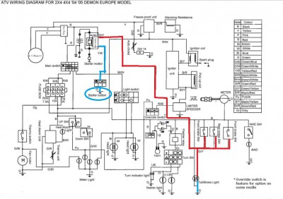

:idea: Il peut y avoir, par exemple, une petite fuite de courant aléatoire à la masse qui fait chuter un peu la tension batterie et perturbe l'allumage lorsque le moteur est au ralenti et que l'alternateur ne peut pas compenser par son plus faible débit ( Simple hypothèse à confirmer par la suite ...)
Voici le schéma du circuit de commande du démarreur ( Fichier attaché )
Prend le temps de vérifier :
- Le circuit que j'ai surligné en rouge ( Circuit d'alimentation +, du relais de démarreur, depuis le contact de (ou des poignées de freins).
- Les 2 circuits en bleu ( Mise à la masse du circuit du bouton de démarreur et mise à la masse de l'ampoule de feu arrière ).
Schéma électrique du circuit de commande démarreur

Re: Ralenti petarde et décélération lente
Messagepar barnabouille » 16 Sep 2015, 18:21
Une fois que les circuits Rouge et les 2 Masses Bleues sont OK, tu essayes de démarrer et tu contrôles le bon fonctionnement du feu stop !
Si cela ne fonctionne pas, tu vérifies le circuit que j'ai surligné en Orange sur ce nouveau schéma ( Circuit alimentation +, depuis le comutateur de contact principal ( Main Switch ), jusqu'au contact de la (ou des) poignée (s) de frein.
Schéma électrique du circuit de commande démarreur.
Âge: 68

Messagepar KILLERMARC » 17 Sep 2015, 12:07
Il est top ton schéma , la je comprends beaucoup mieux avec des explications .
Merci encore pour ton aide et ta disponibilité.
