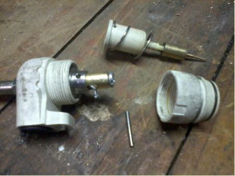

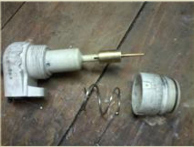

Ce lien pour les bons bricoleurs dont leur Starter automatique ne fonctionne plus .....
Plutôt que d'acheter un nouveau starter automatique, voici comment le transformer en Starter MANUEL 8)
Composition du Starter Automatique
Transformation en Starter MANUEL
Commande Manuel d'un Starter Automatique
Assemblage en Stater Manuel
Thank you to our friends at Buell Forum :sm9:
==> http://www.badweatherbikers.com/buell/m ... 1309672047

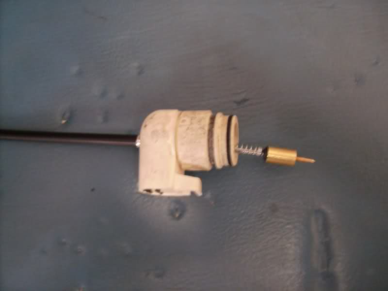

Autre solution de transformation d'un Starter Automatique en Starter Manuel ;) :
Thank you to our friends at SYMForum :sm9:
=> http://symforum.com/index.php?topic=1673.0
