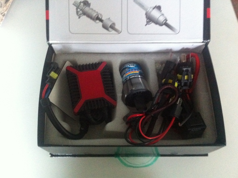

[SUZUKI 750 KINGQUAD] TUTO - Kit Xenon sur phare guidon
Messagepar splashquad » 23 Nov 2012, 15:59
Voilà comment monter un kit Xenon HID sur le phare de guidon du 750 Kingquad :)
L'ampoule d'origine du phare est un modèle HS1 35w, malheureusement on ne trouve quasiment pas de kit Xenon en HS1, mais ce format est identique au format H4 beaucoup plus standard.
J'ai donc acheté un kit Xenon H4 HI 35w 6000k avec ballast Slim sur le site http://www.vegatuning.fr que je remercie pour toute l'aide et le support hyper réactif ;)
Me voilà la jolie boite que vous recevrez en 3 jours après [...]
Kit Xenon
