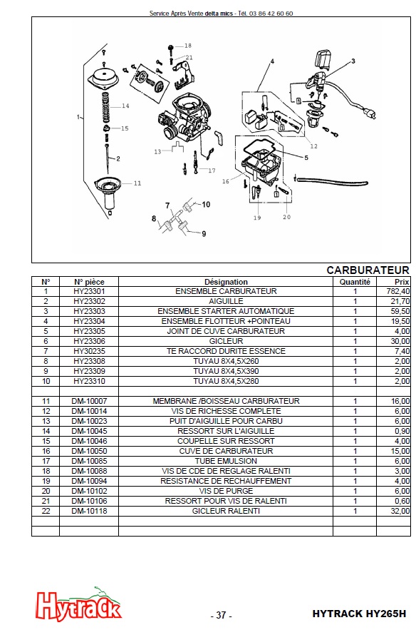

Pour revérification j'ai redémonter mon carbu. Je suis surpris sur qqch.
Il manquerais des pièces.
Le pièce numéros 15 et se qu'il y a entre le 15 et 2. A moins que tout cela est riveter sur l'aiguille.

Je suis entrain de voir cette vis de richesse. j'ai visser normalement vraiment a fond. je vais dévisser de je crois de 2.5 tours.
Mais en meme temps je regarde a cette fameuse pièce.
D'apres le topic : http://www.journal-du-quad.info/phpBB3/viewtopic.php?f=22&t=22912
Il me manque bien une pièce que je n'ai jamais eu et jamais vu. Page 3 première image.
A mon avis le gars d'avant la perdu. Il avait tout démonter parce qu'il était tombé dans l'eau le quad.
Je pense que c'est la pièce 15 sur le schéma. Par contre qu'est ce que la pièce sous la 15 et dessus le 2 ?

Chose invraisemblable 8O sur mes documents de pièce détaché tarif environ 4€, sur le net je trouve à plus 55€ pour l'instant, y a pas un problème la ? :-?

Messagepar toninou » 03 Juil 2013, 20:26
Pour plus de faciliter, Voici la page détailler du carburateur (donc certainement la pièce 15 manquante mais ne sait pas se qu'est la pièce juste dessous). puis la photo en détail avec entouré en noir la pièce en question que je n'ai pas.
piece manquante.jpg (13.67 Kio) Vu 10564 fois

Messagepar barnabouille » 03 Juil 2013, 22:44
Bonsoir toninou,
tu es sur une bonne piste, téléphone au SAV delta mics pour connaitre le contenu du repère 15 et le prix réel de cette ( ou ces 2 ) pièce ( s ).

Le prix de la "seule" pièce Repère 15 était, effectivement, de 4 euros :!: au tarif catalogue HYTRACK (2007)
Service Après Vente delta mics - Rue Saint-Jean 89290 Vincelles - Tél. 03 86 42 60 60
HY265H
CATALOGUE PIECES DETACHEES
Prix publics H.T. au 15/01/07
Rep___ N° pièce____ Désignation______________Quantité___ Prix
15____ DM-10046___ COUPELLE SUR RESSORT___ 1_________4,00
Le prix de 65 euros ne peut pas être celui de cette unique pièce ( malgré l'inflation depuis 2007 :mad: ).
C'est probablement le prix du kit complet comprenant 11 2 15 14 ...
Voir page 37
http://quadharz.de/downloads/hy265h.pdf
Y a t il, sur le forum, un professionnel pour nous aider à éclaircir ce point et nous procurer les derniers tarifs :?:
A+, et courage ( Nous continuons de chercher d'éventuels autres fournisseurs de pièces détachées )

D'après Rocha c'est bien le tarif que de cette pièce la seule. Mais je me demande si à la base sur les tarifs Delta Mics il n'y aurait pas une erreur chez eux. Mais vu qu'il ne réponde pas aux particuliers.
Sinon j'ai pu faire un essai en prenant la pièce sur le carbu de mon pote. Résultat : C'est formidable !!!!!!!!!! :sm2: :sm16:
Le quad tourne comme un horloge. Vu qu'il a fallu bien sur rendre sa pièce ben j'ai trouvé une solution temporaire que je vais amélioré. J'ai tout simplement adapté une rondelle plcé dans le ressort à une hauteur d'anviron de la pièce. Je vais, pour ne pas usé la pièce d'origine en plastique (membrane + boisseau) y adapté une rondelle en plastique. Vu que l'autre est en ferraille, elle est un peu coupante.
Voila j'attend des nouvelle de mon autre pote voir s'il a pu trouver un carbu HS d'occaz.
Je donnerais suite aux prochaine nouvelle.

Messagepar barnabouille » 06 Juil 2013, 13:55
Extra toninou :sm2:
Tu as trouvé la réelle cause et cela nous permet de comprendre les casses de bougies du départ et tous les autres symptomes :!:
Le prix de 4 euros est logique pour ce type pièce, mais le problème c'est que l'on en trouve plus, alors ensuite ça devient n'importe quoi :mad:
En tout cas, pour les processeurs de HY265, il y a quelques occas et de possibles produits de remplacements. ( voir les lien d'hier )
Si tu peux nous attacher quelques photos de la solution de secours que tu as bricolée, cela peut servir à d'autres, dans le besoin ;)

Ralenti instable, décélération pas franc.
Messagepar barnabouille » 07 Juil 2013, 09:14
Salut toninou,
Tu peux essayer la pièce repère 8 du fournisseur ci-joint elle semble identique à celle que tu cherches :
Le prix 7,18 euros, est cohérent avec le tarif d'origine !
http://www.extremes-loisirs.fr/pieces-o ... -4680.html
ou celle là ( 1 Euro ! )
http://www.piecesbuggy.com/soupape-main ... -1416.html
:!: Pour information :
Un "CLIP DE RETENU D'AIGUILLE" ou "SOUPAPE DE MAINTIEN D'AIGUILLE DE CARBURATEUR" coûte entre 0,90 et 3 euros suivant les modèles ou marques de carburateurs.
