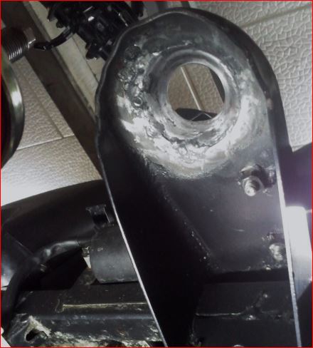

Tu peux en profiter pour vérifier ( après décapage ) les fixations supérieures des amortisseurs AV.
Si tu constates, que " l'angle " de la rondelle en plastique noire qui sert de rotule supérieure, est en contact avec la tôle du support d'amortisseur, je te conseil de la modifiée comme suit :
1 - Réduire son épaisseur de 1 à 2 mm en usinant "la surface plane" du dessous de la rondelle, coté demi-sphérique ! ( Je l'ai fait à la lime à bois ).
2 - Faire un chanfrein et vérifier que l'angle de la rondelle ne touche plus la tôle du support d'amortisseur et continuer pour avoir un peu de jeu.
3 - Enduire de graisse la rotule inférieure, en plastique noire semi-sphérique ( En soulevant, légèrement, le quad pour dégager l'amortisseur ).
4 - Remettre en place la rotule inférieure et remplir la rotule supérieure de graisse avant de terminer l'assemblage.
5 - Remettre la rondelle caoutchouc, la grosse rondelle plate et serrer à fond l'écrou d'amortisseur en se servant de 2 clés.
Cette modification évitera une casse du support amortisseur, provoquée par l'amorce de rupture crée par l'usure lente de la tôle, qui est en contact avec " l'angle " de la rondelle plastique supérieure ( Une casse assez rare effectivement, qui peut facilement être évitée )
:idea: Cette modification simple est réalisable sans dépose du carénage avant !
L'accès est très facile sous l'aile avant.
Il faut 2 clés, du produit de nettoyage, de la graisse, une râpe à bois ou autres limes, et le risque est écarté :sm2:

Renovation BUYANG 300 PUMA 4X4 ( laurent 61 )
HY420_Modification Rondelle Plastique + graissage Rotule Supérieure Amortisseur AV.JPG
Modification Rondelle Rotule Amortisseur AV
Casse Support Amortisseur AV
Soudure
Nettoyage Soudure
Support Amortisseur AV-5.JPG (38.67 Kio) Vu 16467 fois
Préparation portée sphérique inférieure
Ponçage et vérification portée sphérique supérieure
Ponçage et vérification portée sphérique Inférieure
Vérification de la surface de rotation
Apprêt peinture
Assemblage final
Zoom Assemblage final
