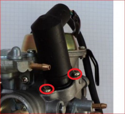

Re: souci divers aeon cobra 180 de 2003
Messagepar barnabouille » 09 Aoû 2014, 17:34
Pour le joint, il faut en trouver un soit chez le magasin de scooter ou moto du coin ou dans un magasin de bricolage au rayon Joints toriques.
Emportes le carbu et le starter avec toi pour t'assurer qu'une fois le joint installer dans la gorge, le diamètre extérieur sera compatible avec le logement dans le carbu ( Montage avec un peu de pression pour garantir l’étanchéité ! ).
Pour la bride tu as le choix soit :
- Tu en trouves une chez le garage scooter/moto du coin.
- Tu en fabriques une dans une petite tôle Alu ou Acier ( Scie, limes, perceuse ..).
- Tu ajoutes 2 rondelles larges ( que tu limes au besoin ) pour qu'elles appuient sur l'épaulement en plastique du corps de starter.

Fonctionnement et montage en vidéo ;)
https://www.youtube.com/watch?v=z23hlj6CQH0
https://www.youtube.com/watch?v=-Fy-m5scINU
Starter - vue en coupe
Joint de Starter automatique

Messagepar barnabouille » 10 Aoû 2014, 09:45
Bonjour dady61
Je t'avais mis des photos et vidéos, hier.
Mais comme cela semble insuffisant, voici un zoom sur le joint.
Joint torique de starter automatique
Joint et bride de starter automatique
Messagepar barnabouille » 10 Aoû 2014, 09:57
Voici la 3ème solution en image
Mais oui ! Pour les vis ( et peut être la bride ? ) il est préférable d'aller chercher chez ton garagiste 8)
Rondelle large à limer !
Rondelle large à limer !.JPG (34.94 Kio) Vu 13660 fois
A remplacer par les 2 Rondelles larges usinées.
A remplacer par une Rondelle large usinée..JPG (17.06 Kio) Vu 13655 fois
A remplacer par une Rondelle large usinée..JPG (22.74 Kio) Vu 13654 fois
