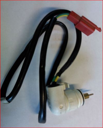

connexion électrique starter automatique hytrack 260 / 265
Messagepar gregx1980 » 15 Nov 2014, 04:28
bonjour a tous
voila j'ai acheté un hytrack 260/265 il y a +- 2 mois
au moment de l'achat du quad il tourné très mal et avait tendance a s’éteindre
le vendeur ma dit que c'était surement du a un manque d'entretient et d'utilisation
bref me voila rentré avec le quad j'ai commencé a tout démonter et vérifier tout ce que je pouvez vérifier
et la catastrophe je vais de mauvaise surprise en mauvaise surprise
exemple : câblage électrique simplifié ou plutôt massacré plus de clinio plus de phare
